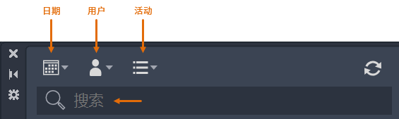

活动见解
当在 AutoCAD 中打开图形时,“活动见解”会跟踪图形活动并在选项板上显示这些活动。
通过此选项板,可以查看您的图形是否在另一个图形中被参照、上次发布时间、编辑时间以及编辑者等。为了更好地协作,请将图形文件存储到共享位置。

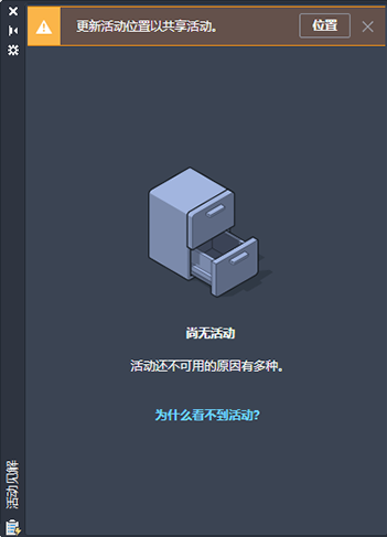

设置活动位置
首先,我们需要为图形活动定义一个公共位置。此位置应位于公司内部网络或云存储位置。
注: ACCDocs 图形会自动将所有活动存储在 Autodesk Docs 中,不需要执行此步骤。
  1. 启动 AutoCAD。
  2. 启动一个新图形。
  3. 如果“活动见解”选项板未打开,请依次单击“查看”选项卡 > “历史记录”面板 > “活动见解”。 查找

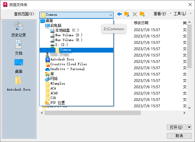

  4. 在“活动见解”选项板上,单击“位置”。
  5. 浏览到您与协作者共享的位置并选择该位置,以跟踪图形活动。
    在本例中,我的内部网络驱动器映射到 Z:在该驱动器下有一个“Common”文件夹,我选择该文件夹作为共享位置。
  6. 单击“打开”。

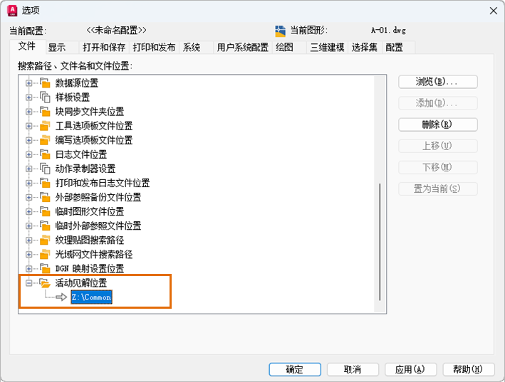

  7. 注: 如果“活动见解”选项板上未提供“位置”,请执行以下操作:
    1. 依次单击“应用程序”按钮 > “选项”。
    2. 在“文件”选项卡上,单击“活动见解位置”左侧的加号 (+) 以展开该节点。
    3. 选择当前文件路径、单击“浏览”,然后选择共享位置。
    4. 单击“确定”。
    注: 如果稍后更改活动位置,则图形活动可能会丢失。

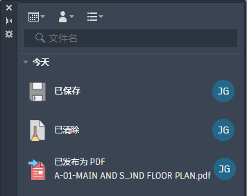

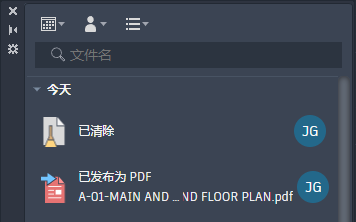

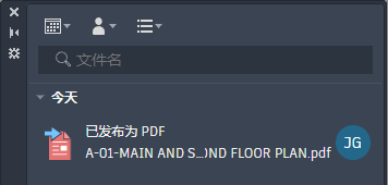

  2. 单击“打印”、选择绘图仪或 PDF 输出设备,然后单击“确定”。 查找
    “已发布”活动将显示在选项板上。
    注: 特定的已发布活动取决于选定的设备或输出。
  3. 单击“清除”、选择“所有项目”,然后单击“全部清除”。 查找
    “已清除”活动将显示在选项板上。
  4. 绘制一些几何图形,例如一些圆和直线。
  5. 保存图形。
    “已保存”活动将显示在选项板上。
    注: 某些活动在您保存图形后才会显示在选项板上。

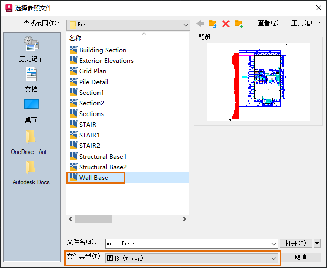

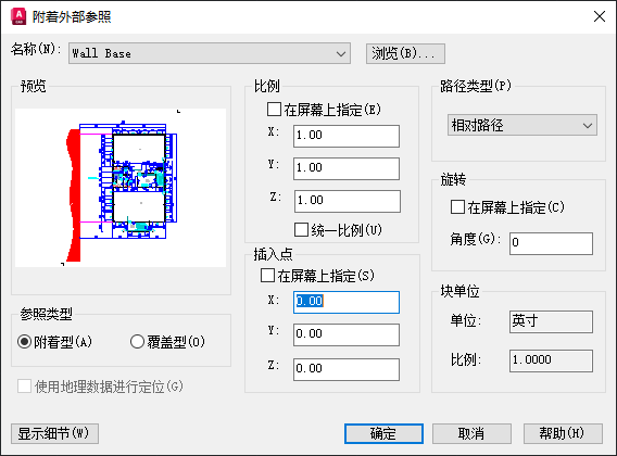

  3. 依次单击“插入”选项卡 > “参照”面板 > “附着”。 查找
  4. 确认“文件类型”设置为“图形(*.dwg)”,浏览到并选择“Wall Base.dwg”。单击“打开”。
  5. 使用下图中显示的设置,然后在“附着外部参照”对话框中单击“确定”。

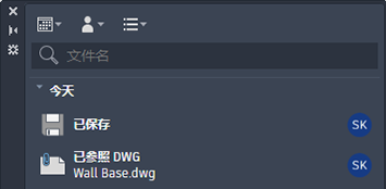

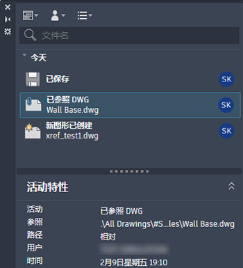

  6. 保存图形。

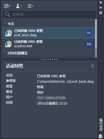

    “已参照 DWG”活动将添加到选项板中。
  7. 单击活动以查看详细信息。

    图形即会打开,“活动见解”选项板将显示图形的活动。
  11. 单击“被其他 DWG 参照”活动以查看其详细信息。

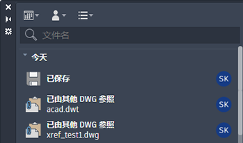

  13. 按照先前步骤中所述,将同一个图形附着为外部参照。
  14. 切换到参照图形,在本例中为“Wall Base.dwg”。
    当打开图形时,将显示参照已打开图形的每个图形的活动。
注: 一旦“活动见解”正在跟踪所有协作者的活动,即可轻松查看哪些图形参照了特定图形,然后再对其进行任何更改。

在图形有许多已记录的活动后,您可能希望过滤选项板上的活动以查看图形的活动子集。例如,您可能希望查看特定时间范围内的活动、仅自己的事件或特定类型的活动。

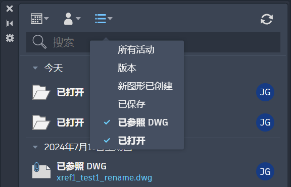

按活动类型
  1. 单击“活动过滤器”下拉菜单。
    “活动过滤器”菜单仅包含当前图形中的活动类型。
  2. 选择要查看的每种类型的活动。
    每次单击某种类型的活动时,都会将其打开/关闭。
  3. 要查看所有类型的活动,请选择“所有活动”。
注: 当前,AutoCAD LT 仅会在其选项板中记录版本活动。其他活动将被记录,但不能在选项板中进行查看。

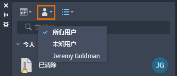

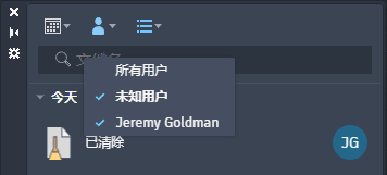

按用户
  1. 单击“用户过滤器”下拉菜单。
    “用户过滤器”菜单仅包含在当前图形中执行活动的用户。
  2. 选择每个用户的名称以查看其活动。
    每次单击用户的名称时,都会打开/关闭其活动。
  3. 要查看所有用户的活动,请选择“所有用户”。

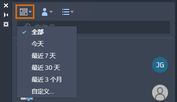

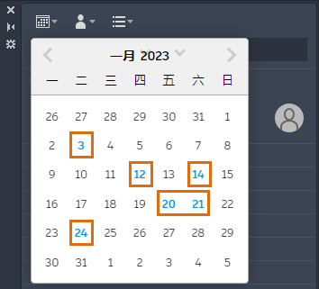

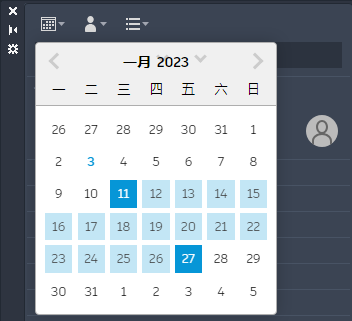

按日期
  1. 单击“日期过滤器”下拉菜单。
    可以从可用选项中进行选择,也可以选择“自定义”以定义一个日期范围。
  2. 选择“自定义”。
    包含活动的日期以蓝色显示。
  3. 要选择一个日期范围,请先选择最早日期,然后选择最晚日期。在日历外单击一下以应用日期范围。
  4. 要显示活动而不考虑日期,请从“日期过滤器”下拉菜单中选择“全部”。
