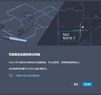

    如果这是您第一次使用“标记输入”,则您会看到以下对话框。单击“我了解”。

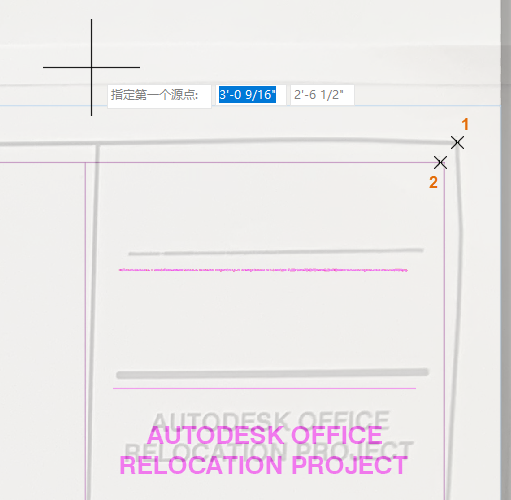

  5. 从菜单中选择“对齐”。要对齐,请选择两对源点和目标点。源点位于标记上,目标点位于图形上。
    注: 无法捕捉到标记上的几何图形,但可以捕捉到图形中的几何图形。
  6. 当提示输入第一个源点时,单击标记的标题栏的右上角 (1)。
  7. 当提示输入第一个目标点时,单击图形的标题栏的右上角 (2)。

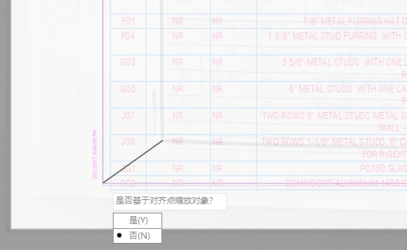

    接下来,系统会提示您输入第二对源点和目标点。
  8. 平移到图形的左下方区域。
  9. 选择下图中所示的点。
    由于这两对点定义的距离和角度不同,因此系统会提示您缩放标记,以更好地与图形几何图形对齐。
  10. 输入或选择“是”。
    标记即会缩放并对齐。它仍然不准确,但更接近。

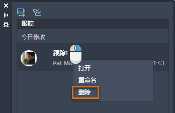

注: 单击放置菜单上的“撤消”不会删除标记或跟踪。要删除标记,请从“跟踪”选项板中删除跟踪。 查找

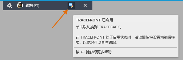

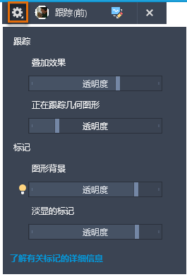

标记环境
在跳至“标记辅助”之前,让我们先来了解一下环境。将创建一个包含标记的新跟踪,并将您置于“跟踪”环境下。有两种模式:
“跟踪”工具栏会指示当前模式。
设置有一些差异,具体取决于跟踪是否包含输入的标记。

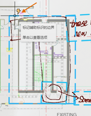

    注: 显示标记边界可能需要一些时间。
    标记由蓝色虚线边界指示。
  3. 将光标悬停在任何标记边界上,可查看指示标记类型的工具提示。

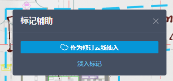

修订云线标记
  1. 单击显示的标记。
    “标记辅助”对话框即会显示。
  2. 单击“作为修订云线插入”。
    修订云线将插入到当前图层上的图形中。
    标记的边界会自动淡入。即使边界淡入后,也可以根据需要对标记执行多次操作。

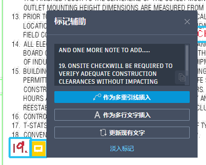

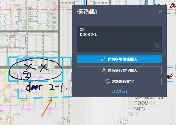

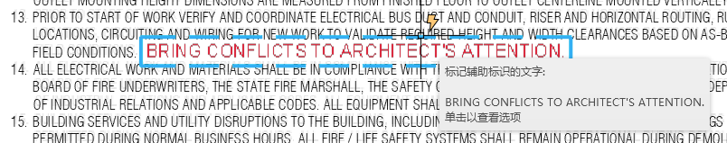

文字标记 - 作为多行文字插入
  1. 单击文字标记边界,如图所示。
    将显示多个选项。在本例中,我们将文字标记作为多行文字插入。我们稍后将尝试“更新现有文字”选项。
  2. 在文本框内单击并编辑文字,如图所示。
  3. 单击“作为多行文字插入”。
  4. 选择多行文字的位置。
    多行文字将使用当前文字样式插入,标记会自动淡入。

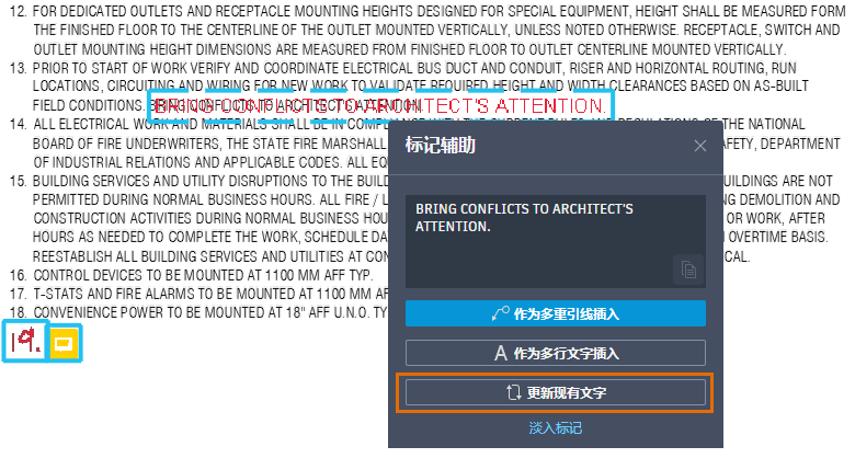

文字标记 - 更新现有文字
  1. 打开图形“2A-2-0-2.dwg”。
  2. 依次单击“协作”选项卡 > “跟踪”面板 > “标记输入”。 查找
  3. 如果图形不在“North Power”布局上,请切换到该图形。
  4. 浏览到要输入的标记文件“2A-2-0-2-MARKUPS.pdf”,然后选择该文件。
  5. 单击放置菜单上的“接受”。
  6. 缩放到右下角的此区域。
    在本例中,我们将了解用于更新现有文字的选项。
  7. 在视口内双击以确保您位于模型空间中,从而可以选择现有文字。

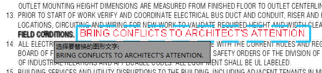

  8. 单击文字的标记边界,然后选择“更新现有文字”。
  9. 当提示选择要替换的文字时,请选择“FIELD CONDITIONS”文字。
    注: 如果无法选择文字,请按 Esc 键退出当前命令。在视口内双击,然后再次单击标记边界。

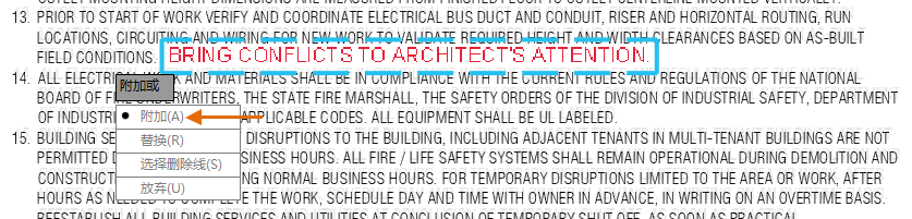

  10. 从快捷菜单中选择“附加”,以将标记文字添加到选定文字的末尾。
  11. 在已添加文字前面添加一个空格,然后在“在位编辑器”之外单击一下,或单击“关闭”面板中的“文字编辑器”功能区上下文选项卡上的“关闭文字编辑器”。

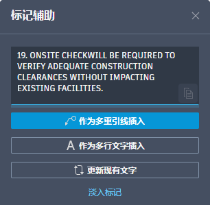

文字标记 - PDF 注释

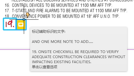

如果输入的 PDF 文件包含添加的注释,则可以像文字标记一样操作这些注释。一个 PDF 注释标记会显示,如下图所示。
  1. 单击 PDF 注释标记的边界。
  2. 编辑文字以删除不需要的内容,如下图所示。
  3. 选择“作为多行文字插入”,然后按照前面所述继续对文字标记进行操作。
    注: 如果文字大小和样式与其周围的现有文字不匹配,请使用“MATCHPROP”命令更新插入的多行文字。要了解有关 MATCHPROP 的详细信息,请参见您尝试过吗:匹配特性。

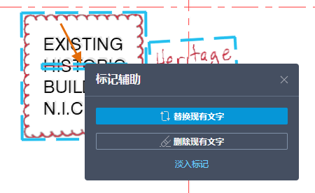

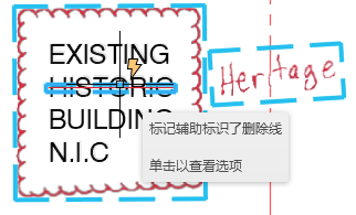

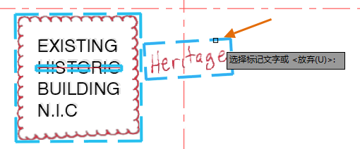

为文本加删除线
“标记辅助”可以识别包含划掉文字的文字标记。为带删除线文字标记提供了不同的选项。
  1. 放大图形的区域,如下图所示。
  2. 在视口内双击以确保您位于模型空间中,从而可以选择现有文字。
  3. 选择单词“HISTORIC”顶部带删除线的标记边界。
    有两个选项可用于带删除线文字:替换或删除现有文字。在本例中,我们会将现有文字替换为其旁边标记中的文字。
  4. 单击“替换现有文字”。
    系统会提示您选择要替换的文字。
  5. 选择“HISTORIC”文字本身,而不是标记边界。
    系统会提示您选择标记文字。
  6. 选择“Heritage”文字标记的边界。
    “在位文字编辑器”即会打开,其中包含可供您编辑的标记文字(如果需要)。
  7. 在“在位文字编辑器”之外单击一下,或单击“关闭”面板中的“文字编辑器”功能区上下文选项卡上的“关闭文字编辑器”。
    多行文字即会更新,标记会淡入。

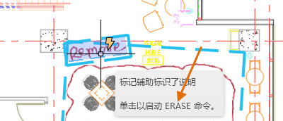

说明文字(仅英文)
有时,标记可能是执行某些操作(如移动或删除)的说明。如果“标记辅助”将文字标记识别为说明文字,则对该标记执行操作时,将启动关联的 AutoCAD 命令。让我们来试一试。
  1. 放大图形“2A-2-0-2.dwg”的区域,如下图所示。
  2. 将光标悬停在标记文字(而不是标记边界)上方,可查看说明文字标记的关联命令。
    注: “标记辅助”会识别标记中的自然语言指令,并将它们与用于执行这些指令的相应 AutoCAD 命令相关联。例如,包含“Remove”或“Delete”等单词的标记文字可以启动 AutoCAD ERASE 命令。
  3. 单击标记文字以启动“ERASE”命令。
  4. 选择标记指示的要删除的对象。
  5. 按 Enter 键完成“ERASE”命令。

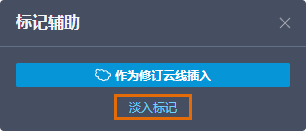

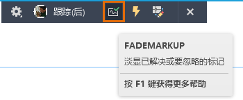

淡入标记
您已经看到,在对标记执行操作后,该标记会淡入。但是,不需要对其执行操作的标记,该怎么办?可以淡入这些标记,以使它们在跟踪上不太明显。
  1. 单击“跟踪”工具栏上的“FADEMARKUP”。
  2. 选择每个标记的边界,如下图所示。
注: 也可以选择标记的边界,然后单击“淡入标记”。

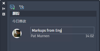

在退出对输入标记的跟踪后,可以随时返回到该跟踪。在返回到包含输入标记的跟踪之前,我们先对该跟踪进行重命名,以便可以轻松查看其中包含的内容。
  1. 如果标记仍处于打开状态,请单击“跟踪”工具栏上的“关闭”。

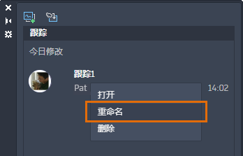

  2. 依次单击“协作”选项卡 > “跟踪”面板 > “跟踪”选项板。 查找
  3. 在跟踪上单击鼠标右键,然后单击“重命名”。
  4. 输入“Markups from Eng”。
  5. 选择“Markups from Eng”跟踪以重新打开跟踪。
