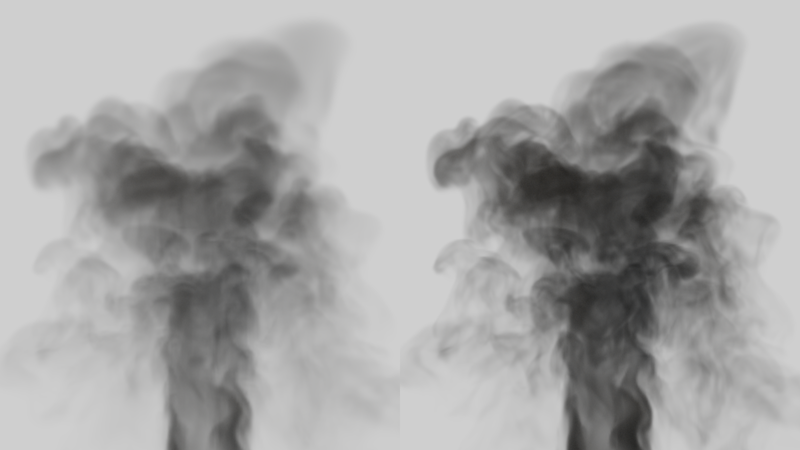

在模拟后细化 Aero
具有两个细化级别的 `post_refine_aero`
post_refine_aero 节点可以在模拟后增强 Aero 效果的细节。它仍需要原始 Aero 源和碰撞对象,但也可以应用于文件缓存。
通常,它比将 aero_refinement_settings 节点连接到 aero_solver_settingsadditional_settings 端口更快,但是额外的细节不会反馈到模拟中。
