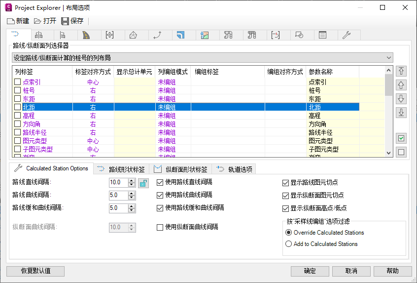

除了标准列布局和标签选项外,“布局选项”窗口中的“路线”选项卡还提供了一系列专用选项,用于控制与路线和纵断面相关的桩号和图元数据的显示和格式。
重要: 在每个版本中,通常会向 Civil 3D 添加新参数。对于在最新版本的 Civil 3D 中创建的布局样式,当在尚未实施新参数的早期版本的 Project Explorer 中查看时,可能会出现显示问题。在这些情况下,可以在 Project Explorer 中看到新参数列标签,但数据将为空。

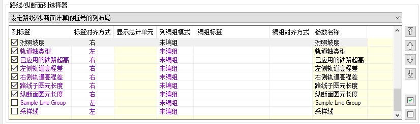

路线/纵断面列选择器
使用路线/纵断面列选择器可指定在 Project Explorer 中显示的列数据。下拉菜单显示了各种可用选项。请注意,默认情况下,计算的桩号会全部列出(设定计算的桩号的列布局)。但是,您可以选择“允许计算的桩号的列布局因路线类型而异”来单独列出这些桩号。这样一来,“路线/纵断面列选择器”中会提供“计算的桩号”的单独选项。
  • 设定中心线路线/纵断面中计算的桩号的列布局
  • 设定偏移路线/纵断面中计算的桩号的列布局
  • 设定加铺转角路线/纵断面中计算的桩号的列布局
  • 设定公用路线/纵断面中计算的桩号的列布局
  • 设定轨道路线/纵断面中计算的桩号的列布局
“计算的桩号”选项
这些设置控制路线和纵断面的“计算的桩号”子对象列表的内容。

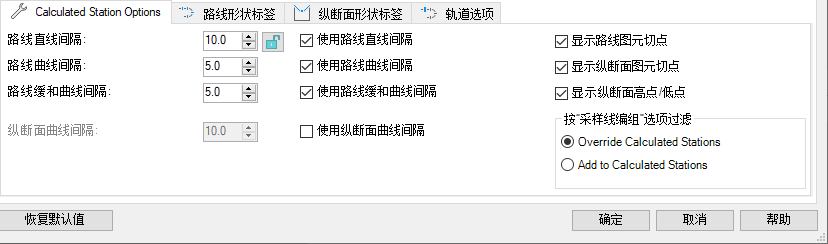

与路线间隔相关的设置
为直线、缓和曲线和曲线图元上的路线设置桩号采样间隔。(可选)特定图元类型的间隔可以禁用,这在仅需要缓和曲线或曲线上的间隔点时非常有用。若要对所有图元类型使用公共路线间隔,请使用“锁定桩号间隔”复选按钮。
与纵断面间隔相关的设置
仅靠路线间隔设置可能不足以提供有关沿曲线纵断面图元的路线/纵断面组合的充分详细信息。如果是这种情况,请启用“使用纵断面曲线间隔”选项以及“纵断面曲线间隔”参数,以在纵断面穿过曲线纵断面图元时替代路线间隔设置。
包含/排除形状点
默认情况下,每个路线和纵断面图元的起点和终点以及每个纵断面的高和低高程点都包含在“计算的桩号”列表中。如果仅要以带引号的桩号间隔提取桩号采样,则可以禁用这些选项,以防止在列表中包含多余的形状点。
“按采样线编组过滤”选项
这些设置是指“路线”选项卡上的采样线编组过滤器。
注: 如果要参照采样线和采样线编组,请确保选择两个“列标签”条目:“采样线编组”和“采样线”。默认情况下,它们处于取消选中状态。

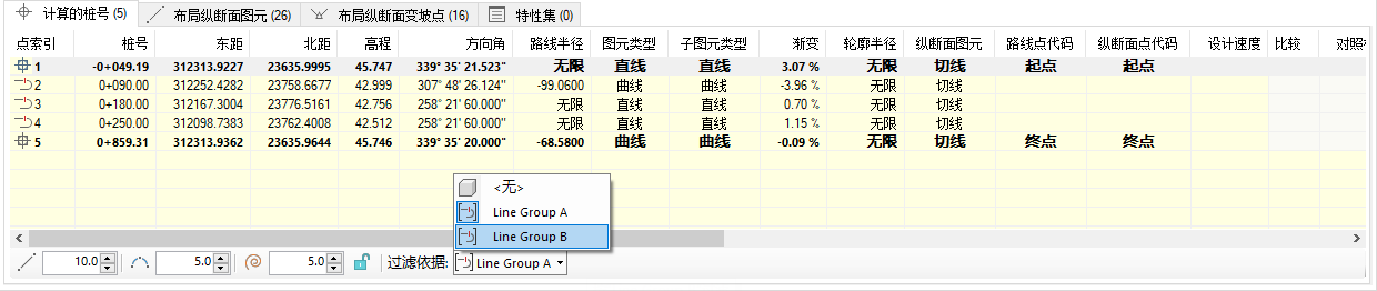

这些过滤器将显示选定采样线编组中的桩号。
提示: 将光标放置在 Project Explorer 中的“过滤依据: <采样线编组>”过滤器上,然后按 CTRL 键。采样线编组将在图形中亮显。
默认情况下,“替代计算的桩号列表”选项处于选中状态,这样仅显示采样线编组桩号。选择“添加到计算的桩号列表”将显示计算的间隔桩号以及选定采样线编组中的桩号。
重要: 添加或替代计算的桩号时,路线间隔设置(曲线、直线和缓和曲线)不控制列表的内容。间隔设置仅适用于计算的桩号。所选采样线编组中的所有采样线桩号都将显示。

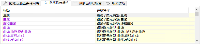

路线形状标签
此选项集可控制 Project Explorer 用户界面中或引出报告、电子表格和 AutoCAD 表格中显示的路线图元或子图元类型、缓和曲线类型、约束类型和点类型的任何可本地化或可自定义阶段。

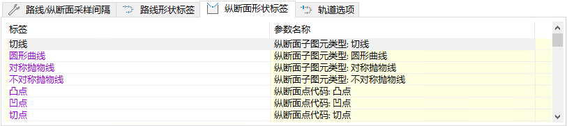

纵断面形状标签
此选项集可控制 Project Explorer 用户界面中或引出报告、电子表格和 AutoCAD 表格中显示的纵断面图元类型、约束类型、曲线类型和点类型的任何可本地化或可自定义阶段

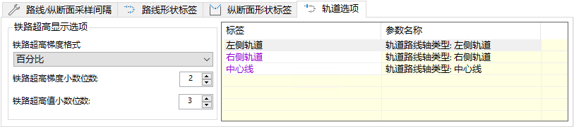

轨道选项
“轨道选项”选项卡具有铁路超高显示选项和标签列表。您可以使用“铁路超高显示选项”框来控制“铁路超高曲线”选项卡中的“铁路超高梯度”值。使用标签列表可以编辑图形中轨道标签的名称。在“轨道选项”对话框中编辑标签后,“Project Explorer”主窗口、“路线”选项卡、“计算的桩号”列表和“轨道轴类型”中的标签会更新。
