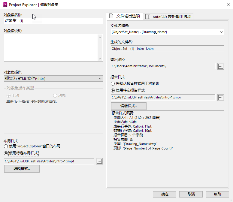

对象集操作和操作类型
可以为每个对象集指定可选的对象集操作。通常使用操作自动生成报告、电子表格或 AutoCAD 表格。“对象集操作类型”参数决定应如何触发指定的操作 - 手动或动态。

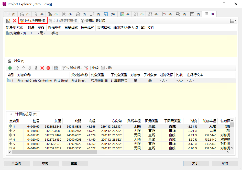

有两种不同的方法可以触发对象集操作:
类型 说明
手动 在这种情况下,单击“运行操作”按钮时会手动触发操作。这是默认行为,适用于所有类型的对象集操作。
动态 在这种情况下,在 Civil 3DProject Explorer 窗口中修改任何关联对象时,将动态触发操作。此操作类型当前仅为生成 AutoCAD 表格的对象集操作。
注: 必须打开 Project Explorer 窗口,“动态操作类型”才能成功检测到对与相关对象集关联的对象所做的更改。
如果未打开 Project Explorer 窗口,则下次打开 Project Explorer 时将触发任何动态操作。如果您不确定自对设计进行更改后是否已成功触发动态操作,可以随时单击“运行所有操作”按钮以手动触发该操作。
布局样式
使用“生成报告”操作时,必须将布局样式指定给对象集。此布局样式将确定生成的报告中内容的布局和格式。

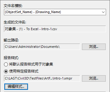

文件输出相关的选项
报告或电子表格文件的文件名可以键入,从标准变量列表生成,也可以结合使用这两种方法来创建。通过变量下拉列表,可以从变量(例如选定对象名称、对象集名称、当前图形名称、当前日期、用户名、计算机名称,以及 AutoCAD 或 Project Explorer 版本)列表生成完整或部分文件名。
使用“生成报告”操作时,必须指定输出路径以定义应创建生成的报告文件的位置。
在“文件名模板”字段中键入变量或变量组合时,将在其正下方的字段中显示生成的文件名的预览。
需要报告样式来定义生成的报告或电子表格的页面大小、页面方向、页边距、报告标题、页眉和页脚设置。单击“浏览”按钮,从文件中选择以前创建的报告样式以应用于生成的报告或电子表格。或者,单击“编辑样式”按钮以编辑或定义要使用的样式。

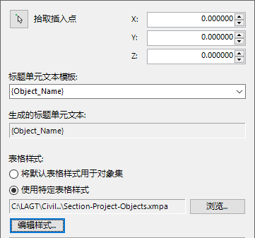

与 AutoCAD 表格相关的选项
此组选项专门用于在模型空间或图纸空间中创建静态或动态 AutoCAD 表格。
使用此选项可确定每个对象集创建的一个或多个 AutoCAD 表格的左上角位置。可以通过在窗口中键入 XY 坐标或在 AutoCAD 视口中拾取点来指定位置。
AutoCAD 表格的标题单元文本可以键入,从标准变量列表生成,或者结合使用这两种方法生成。通过变量下拉列表,可以从变量(例如选定对象名称、对象集名称、当前图形名称、当前日期、用户名、计算机名称,以及 AutoCAD 或 Project Explorer 版本)列表生成完整或部分标题单元文本。
在“标题单元模板”字段中键入变量或变量组合时,将在其正下方的字段中显示生成的标题单元文本的预览。
需要输入表格样式以定义任何生成的 AutoCAD 表格的边框颜色、字体大小和类型、单元边距以及常规视觉样式。单击“浏览”按钮,从文件中选择以前创建的表格样式以应用于生成的报告或电子表格。或者,单击“编辑样式”按钮以编辑或定义要使用的样式。

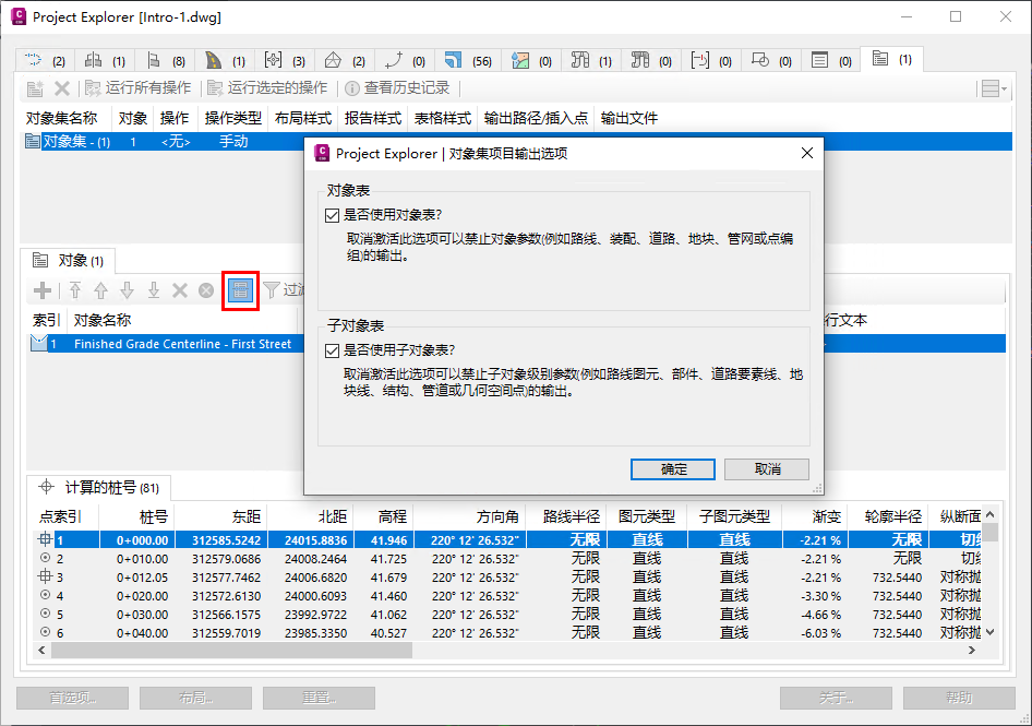

抑制对象表或子对象表
对于对象集中的每个项目,默认情况下至少将两个表格写入一个表格、报告或电子表格:
  • 对象表 - 此表格包含对象的参数,例如路线、道路、地块或管网。
  • 子对象表 - 此表格包含子对象级别的参数,例如路线桩号或图元、道路要素线和点、地块线或管网结构和管道。
使用这些选项,可以决定不创建对象表或子对象表。举例来说,如果您希望创建一个包含结构列表(将显示在子对象表中)的报告或表格,但不需要查看管网的详细信息(这些详细信息将显示在对象表中),这些选项非常有用。

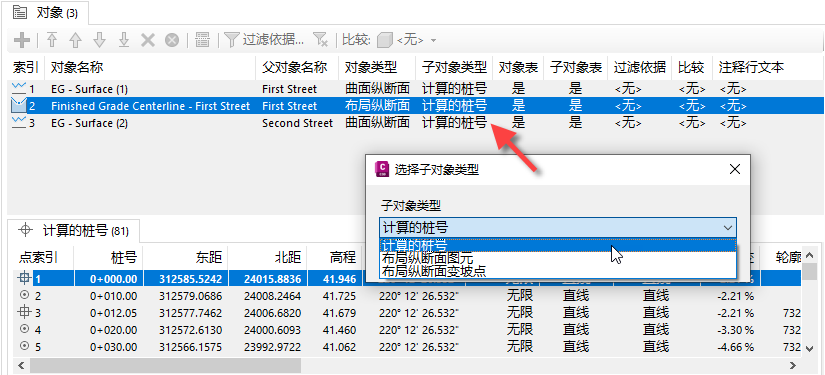

更改子对象类型
对于某些 Civil 3D 对象类型,可以为列出的对象集项目选择可用的子对象类型。例如,对于路线,可以生成包含计算的桩号、路线图元、路线交点或超高临界桩号的报告。
对于支持的对象类型,可以在将对象添加到对象集后更改子对象类型。若要更改子对象类型,只需双击任何可编辑的子对象类型,然后从列表中选择一个可用项目。
