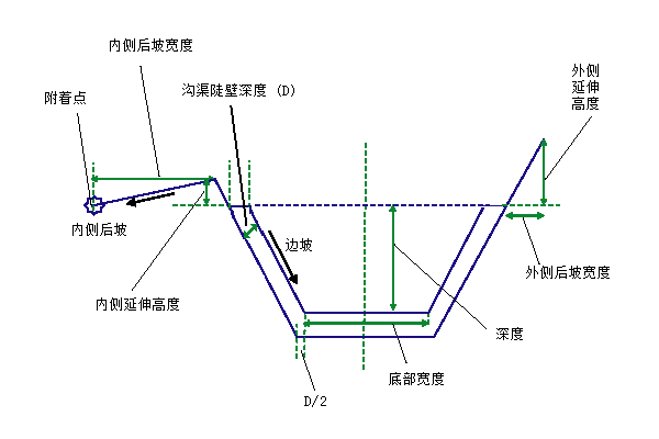

边沟
此部件用于创建具有可选后坡及前坡的沟渠结构。

附着点为沟渠结构之前的放坡连接上最内侧的点。如果忽略了放坡连接,那么附着点为沟渠结构的内壁上最内侧的点(以蓝色的圆显示)。

深度 沟渠的内部深度。 正数
0.45 米
1.5 英尺
底部宽度 渠道底部的宽度。 正数
0.5 米
1.5 英尺
边坡 沟渠边坡 数字 1:2
沟渠壁深度 沟渠壁的深度。如前面的图所示,将垂直于坡度的一侧测量此深度。 正数
0.1 米
0.33 英尺
内侧延伸高度 沟渠内侧超出附着点的非线性距离 正数
0.15 米
0.45 英尺
内侧后坡宽度 沟渠内侧的回填宽度 正数
1.5 米
5.0 英尺
外侧后坡宽度 非线性宽度超出沟渠结构外部点的宽度 正数
0.1 米
0.33 英尺

此部件用于构造沟渠结构的造型,如上图所示。

在布局模式中,此部件将按照使用输入参数所定义的方式从附着点开始向外创建。
