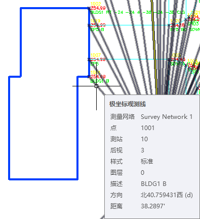

  3. 在图形窗口中,将光标移动到从“BLDG1”延伸的其中一个测量网络组件上。请注意,网络对象的特性显示在工具提示中。
