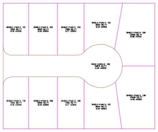

转动地块线的一端
  1. 在“地块布局工具”工具栏上,单击 “转动直线 - 编辑”。
  2. 在“创建地块 - 布局”对话框中,单击“确定”。
    系统将提示您选择要调整的已附着地块线。
  3. 在图形中,单击地块 104 和地块 105 之间的地块线。
  4. 通过将光标移动到特性 104 上,然后单击来选择要调整的地块。请注意,将亮显地块边界。

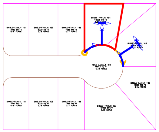

  5. 如下图所示,指定地块临街面。
    注:
    您必须关闭“对象捕捉”才能执行以下步骤。
  6. 将光标移动到下图中的近似位置。
  7. 单击以放置参照点。
    将显示地块创建参数和建议的解决方案的预览图形。显示的解决方案沿该参照点转动地块线。建议的解决方案将封闭满足本练习开始时所指定的地块创建参数的区域。
  8. 按 Enter 键。
    进一步研究:使用步骤 3 到 8 来移动地块 106 和地块 107 之间的地块线。
  9. 按 Esc 键结束命令。
