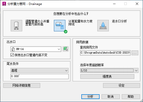

“常规”页面(“分析重力管网”对话框)
使用对话框的此页面可以指定要运行的分析类型、出水口零件、尾水条件和降雨数据。
注: “分析重力管网”对话框是无模态的,这意味着您可以在运行其他命令时将其保持打开状态。最小化该对话框会将其最小化到应用程序的左下角,如下所示:
分析类型
  • 调整管道尺寸和重置管内底标高:分析通过管道的流量,然后调整管道尺寸并重置以适应流量。 您可以从对话框的“结果”页面中选择用于将这些结果应用到管网的选项。应用分析结果将根据计算结果更新管道尺寸和管内底标高,并会将所有计算的特性应用到管网。
    注: 此选项不会计算水力特性(EGL 和 HGL)。若要计算水力学特性,请选择“计算能量和水力坡降线”分析类型。
  • 计算能量和水力坡降线:计算能量和水力坡降线,然后报告系统中的每条线是处于正常状态、超负荷状态还是溢流状态。可以显示结果的图形预览(如果图形中存在纵断面图)。您可以从对话框的“结果”页面中选择用于将这些结果应用到管网的选项。应用分析结果会将计算的能量和水力坡降值应用到管网中受影响的零件。
  • 进水口分析:分析进水口的容量,并在对话框的“结果”页面上报告每个进水口处的流量、深度和跨距。
出水口
指定管网中的出水口结构或管道。从下拉列表选择零件或单击 从图形中选择零件。以下零件类型都包含在此列表中以进行选择:
  • 包含一个或多个流入管道但不包含任何流出管道的结构。
  • 在“结构特性”对话框的“零件特性”选项卡上将出水口指定为“结构类型”的结构。
如果图形中没有结构或管道满足上述要求,则此列表将灰显。
保持出水口管道内底不变
选择该选项后,指定出水口处的高程将保持不变。
注: 这可能会导致管网其余部分的高程根据计算得到的管道坡度而降低。
尾水条件
指定确定出水口零件处尾水深度的方法。这提供了用于计算管网性能的初始标高值。
  • 高程:为尾水深度指定用户定义的高程。在下拉列表下方的字段中输入标高。
  • (dc + D)/2:指定尾水深度是临界深度与出水口零件上游管道直径的平均值。 除非尾水高程已知且大于 (dc + D)/2,否则,城市排水设计手册第三版,水利工程通告编号22 (HEC-22) 建议使用此值。
  • 管内顶:指定尾水深度假定为等于出水口零件上游管道的管内顶。
  • 正常深度:指定尾水假定为位于正常深度(由曼宁方程式决定)。
  • 临界深度:指定尾水假定位于临界深度处。
降雨数据
查找降雨文件
指定降雨强度-时间文件以用于分析。支持以下文件格式:
  • NOAA 文件 (*.csv)
  • H&H IDF 表格文件 (*.idf)
  • X 度文件 (*.csv)
注: 样本降雨文件将安装到 C:\ProgramData\Autodesk\C3D 2025\chs\HHApps\IDF。
选择年超出概率
指定用于分析管网和调整管网尺寸的年度超越概率 (AEP)。
AEP 表示在给定年份中发生给定度量值的洪水的概率。例如,1/10 表示在给定年份有 10% 的机会发生洪水。
注: 您可以从下拉列表中或者通过单击“强度表”并单击表中的行来选择“年超出概率”。
暴雨强度表
打开“强度表”页面,您可以在其中通过单击表中的行选择 AEP。
网络详细信息
打开“网络详细信息”页面,您可以在其中查看并指定与管网关联的管道和结构的值和设置。
如果无法执行选择的分析类型,则会在“网络详细信息”按钮下面显示错误消息。
如果应查看某些网络详细信息,那么在“网络详细信息”按钮下面会显示警告消息。
单击“网络详细信息”按钮可以打开“网络详细信息”页面,您可以在其中查看错误和警告并更改网络详细信息设置。
设置
打开“设置”页面,您可以在其中指定默认设置。
分析
运行分析并显示“结果”页面。
