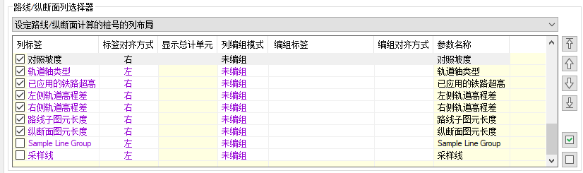

- 在设定“设定路线/纵断面计算的桩号的列布局”选项时,添加了更多的图元特性。
有关详细信息,请参见关于布局选项的“路线”选项卡。
- 在设定“设定铁路超高曲线的列布局”选项时,从 Civil 3D 铁路超高表格编辑器中添加了新的图元特性。
- 曲线半径
- 平衡铁路超高梯度
- 平衡铁路超高垂直速度
- 欠超高梯度
- 欠超高垂直速度
- 铁路超高突变
- 铁路超高比
- 添加了对于为每种路线类型单独配置“计算的桩号”列表的支持。

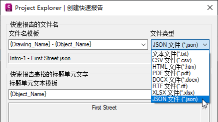

- 添加了支持将报告导出为 JSON(*.json 文件)的功能。
有关详细信息,请参见关于生成报告和电子表格。

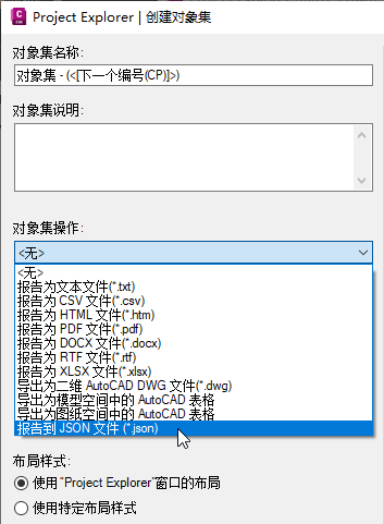

- 添加了让对象集操作触发将报告导出为 JSON 文件 (*.json) 的功能。
有关详细信息,请参见关于使用对象集。

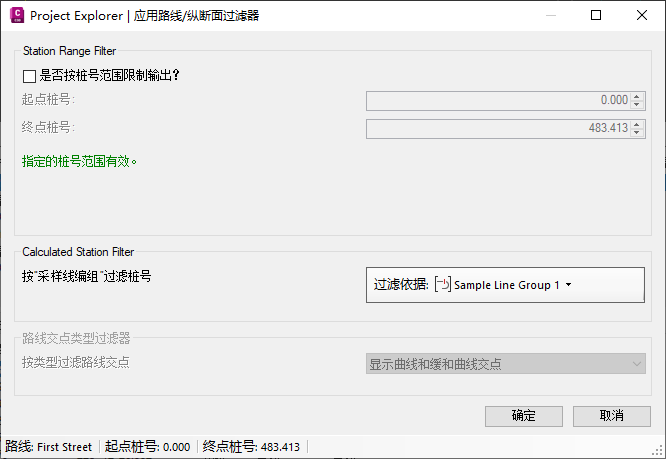

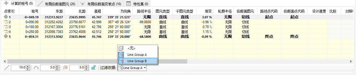

- 添加了过滤和包含采样线编组桩号的功能,以便显示和导出到表格和报告。
采样线编组过滤
