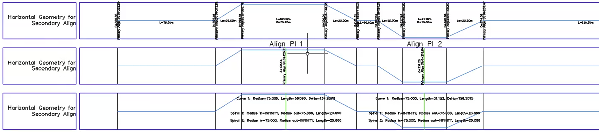

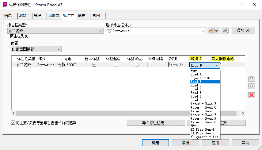

添加了新的水平几何图形标注栏选项,以显示和标记次要路线信息。
添加了“路线 2”特性,以显示次要路线的信息。
注:
创建新纵断面图时,也可以选择路线 2。
添加了“最大偏移距离”特性作为一个范围,以限制标注栏中显示的次要路线。
添加了在标注栏中标记主要路线的投影桩号的功能。

添加了将次要路线名称指定为标注栏标题的功能。文本组件编辑器中提供了两个选项:
初始路线
水平路线 - 路线 2 名称
有关详细信息,请参见
将数据标注栏添加到纵断面图
