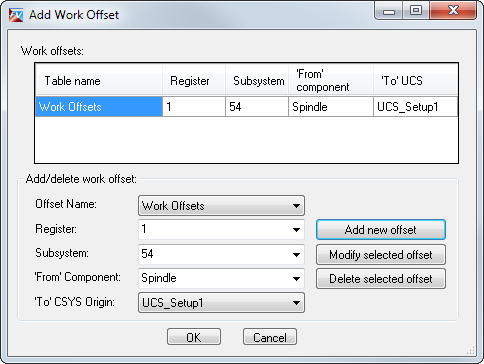

“添加工件偏移”对话框
使用“添加工件偏移”对话框可指定VERICUT 工件 G 代码偏移,从而确定 G 代码刀具零点的位置。
当前定义的工件偏移将显示在“工件偏移”部分中。
使用“添加工件偏移”对话框的步骤:
  1. “偏移名称”列表中,选择一个选项以确定偏移表的类型,从而确定“表名称”。选项包括:
    • 工件偏移 - 存储工件坐标系偏移(夹具偏移)值。
    • 程序零点 - 指定 G 代码 NC 程序文件的程序零点位置,用于说明刀具长度补偿。
  2. 如果选择了“工件偏移”,请在“注册”字段中输入相应的夹具偏移(例如对于 G54 输入 54,或对于 G55 输入 55)
  3. “子系统”字段中,输入在 VERICUT 机床文件中定义的机床子系统 ID。
  4. “‘自’组件”列表中,选择表示用于确定程序零点偏移的“自”点的 VERICUT 机床组件。
  5. “‘到'坐标系原点”列表中,选择表示 NC 程序原点的 FeatureCAM 用户坐标系。这通常是设置的名称。
  6. 实现此目的:
    • 要使用输入的值创建新偏移,请单击“添加新偏移”
    • 要通过输入的值覆盖选定的偏移,请单击“修改已选偏移”
    • 要删除已选偏移,请单击“删除已选偏移”
  7. 单击“确定”保存更改并关闭对话框。
