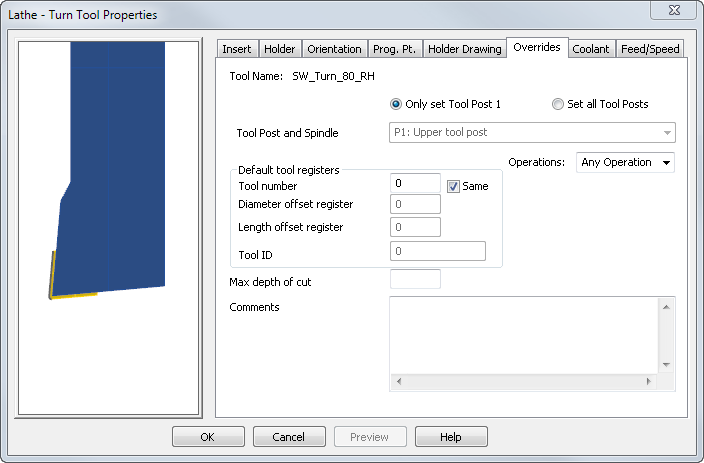

“修调”选项卡
单击刀具预览图像进行平移和缩放。预览的方向由“选项”>“查看”>“机床”页面上的设置确定。在图像上单击鼠标右键可访问关联菜单
名称 - 指定当前刀具的名称。
注: 若要编辑刀具的“名称”,请使用刀片/类型选项卡。
仅设置刀架 1 - 选择该选项仅为一个刀架设置刀具注册。
设置所有刀架 - 选择该选项可为多刀架机床的每个刀架设置刀具注册。在“刀架和主轴”列表中选择条目以选择要使用的转塔。
注: 可以选择的刀架由当前后处理文件确定。
默认刀具注册 - 指定刀具的注册设置:
刀具 ID - 指定刀具的 ID 号。Bridgeport 车床和某些 Cincinnati 机床使用该字段。
注: 若要修调各个零件的注册值,请使用刀具映象对话框。
操作 - 从列表中选择一个条目以指定 FeatureCAM 可针对其选择该刀具的操作类型。可以通过手动选择刀具来修调该设置。
最大。切削深度 - 这是该刀具允许的最大切削深度。
注释 -(可选)输入与刀具关联的注释。可以配置后处理器以输出这些注释。
