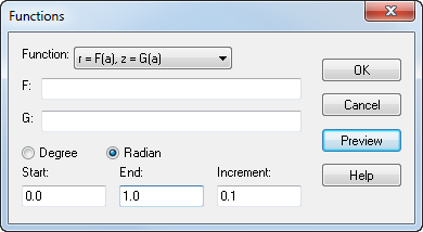

将函数 r = F(a), z = G(a) 用于极坐标函数,且使用指定为角度的函数的 Z 坐标。
“函数”列表中,选择“r = F(a), Z = G(a)”
FGH - 这些是在其中构建函数的字段。将使用在“表达式”部分中介绍的操作。
- 选择该选项可以度为单位计算函数。
弧度 - 选择该选项可以弧度为单位计算函数。
开始 - 用于设置计算函数所在范围的起点。
结束 - 用于设置计算函数所在范围的终点。
增量 - 用于设置从计算的上一个点中加上或减去的值,以便函数确定要在函数中运行的下一个值。
预览 - 用于生成并显示曲线供您查看,但不会将生成的函数作为几何形体应用于图形。根据起点、终点和增量,可能需要一些时间来计算和构建预览图像。

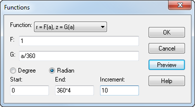

r = F(a), Z = G(a) 示例
您可以使用 r = F(a), Z = G(a) 函数对螺旋建模,例如:
