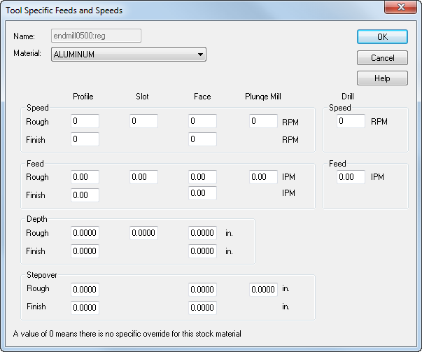

“刀具指定进给和转速”对话框
名称
- 指定当前刀具的名称。
注:
可以在
刀具组
选项卡
上编辑刀具的
“名称”
添加材料的步骤:
从列表中选择
“材料”
更改(切削的)任何
“进给”
“转速”
“深度”
和
“步距”
值,然后单击
“确定”
材料将添加到
“进给/转速”
选项卡上的表。
编辑材料的值的步骤:
确保
“材料”
是您要编辑其值的材料。
更改任何
“进给”
“转速”
“深度”
和
“步距”
值,然后单击
“确定”
材料将使用
“进给/转速”
选项卡上的表中的新值进行更新。
