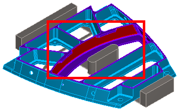

此示例零件有一个垂直曲面(以红色显示),曲面顶部有两个工作台:

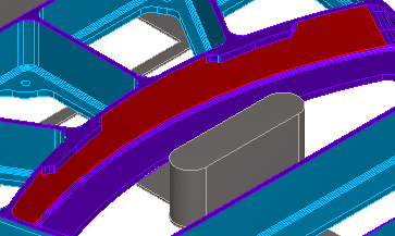

下面是曲面的放大图:

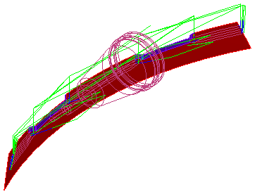

使用等值线策略时,如果已启用“刀轴光顺”并且“先倾斜后前倾”“倾斜轴”中没有“光顺距离”值,则刀具会突然改变方向。例如,它将在倾斜的位置加工第一个工作台下的区域:

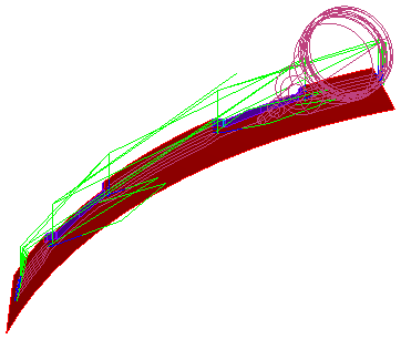

然后,返回到工作台之间的垂直位置:

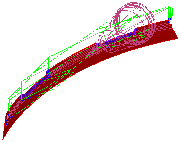

然后,返回到倾斜位置以加工第二个工作台下方的区域:

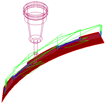

如果输入的“光顺距离”值的长度足以覆盖两个工作台之间的区域,则在两个工作台之间加工时刀具将保持倾斜:
