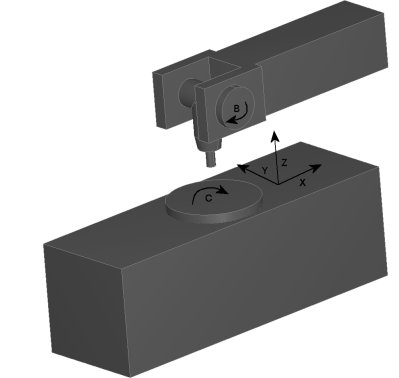

支持如下机床架构:
C 旋转工作台和 B 倾斜主轴头 - 这些机床绕 Z 轴旋转,然后主轴头绕 Y 轴旋转。

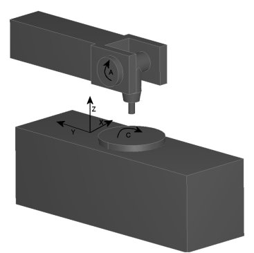

C 旋转工作台和 A 倾斜主轴头 - 这些机床绕 Z 轴旋转,然后主轴头绕 X 轴旋转。

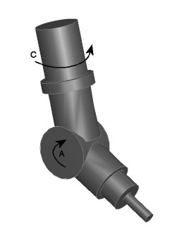

C 转动和 A 倾斜主轴头 - 这些机床使用工作台绕 Z 轴旋转,然后主轴头绕 X 轴倾斜。它们也称作万向头。

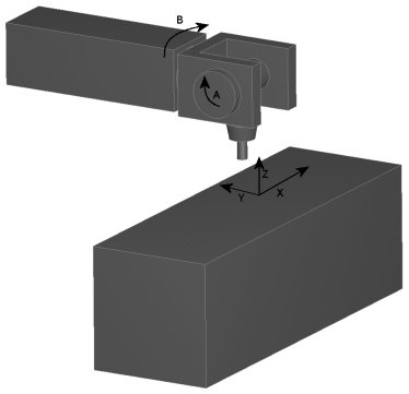

B 和 A 倾斜主轴头 - 使用工作台绕 Y 轴旋转,然后在主轴头中绕 X 轴旋转。

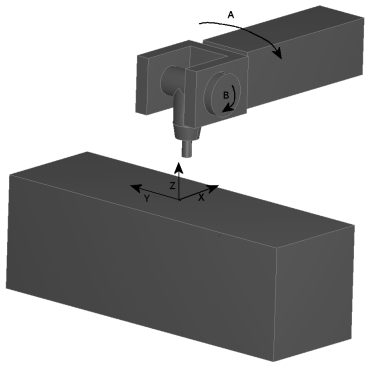

A 和 B 倾斜主轴头 - 使用工作台绕 X 轴旋转,然后在主轴头中绕 Y 轴旋转。

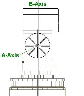

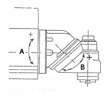

B 和 45 度角 A 倾斜主轴头 - 绕 Y 轴旋转,然后绕 X 轴旋转并且主轴头倾斜 45 度角。此主轴头也称为休伦主轴头。

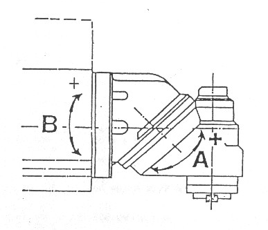

A 和 45 度角 B 倾斜主轴头 - 绕 X 轴旋转,然后绕 Y 轴旋转并且主轴头倾斜 45 度角。也称为休伦主轴头。
