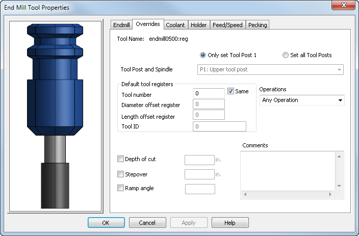

“修调”选项卡
使用“铣刀属性”对话框“修调”选项卡可设置刀具编号、刀具补偿注册以及选定刀具的偏移注册。
单击刀具预览图像进行平移和缩放。预览的方向由“选项”>“查看”>“机床”页面上的设置确定。在图像上单击鼠标右键可访问关联菜单
名称 - 指定当前刀具的名称。
注: 可以在刀具组选项卡上编辑刀具的“名称”
仅设置刀架 1 - 选择该选项仅为一个刀架设置刀具注册。
设置所有刀架 - 选择该选项可为多刀架机床的每个刀架设置刀具注册。在“刀架和主轴”列表中选择一个条目,以选择要使用的刀架。
注: 可以选择的刀架由当前后处理文件确定。
默认刀具注册 - 指定刀具的注册设置:
注: 若要修调各个零件的注册值,请使用刀具映象对话框。
操作 - 从列表中选择一个条目以指定 FeatureCAM 可针对其选择该刀具的操作类型。可以通过手动选择刀具来修调该设置。
“循环”- 选择与刀具结合使用的钻孔循环类型。
“点钻”- 此选项可为插入钻孔刀具启用点钻操作。这对于高速钻孔十分有帮助。
“切削深度”- 选中该复选框并输入值来指定刀具修调的切削深度(Z 下切步距增量)。
“行距”- 选中该复选框并输入值来指定刀具修调的行距。
斜向角度 - 选中该复选框并输入角度来指定刀具的斜向角度修调。
“注释”- 输入刀具的任意注释。可将刀架配置为输出这些注释。
