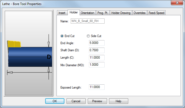

镗孔
单击刀具预览图像进行平移和缩放。预览的方向由“选项”>“查看”>“机床”页面上的设置确定。在图像上单击鼠标右键可访问关联菜单
名称 - 指定当前刀具的名称。
注: 若要编辑刀具的“名称”,请使用刀片/类型选项卡。
端部切削 - 刀具沿着与夹持长度平行的方向切削。
侧面切削 - 刀具沿着与夹持长度垂直的方向切削。
结束角
结束间隙
侧角
侧边间隙
Z 轴
最小 直径 (MD)
长度 (C)
轴直径 (D)
露出长度 - 指在模拟夹持时从夹持中凸出来的刀具量。
