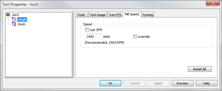

“铣削转速”选项卡
当使用“车铣复合”刀具路径(使用旋转端铣刀加工旋转毛坯)时,该选项卡可用。
使用“铣削转速”选项卡可以控制用于车削操作时铣削刀具的旋转速度。此选项仅在“策略”选项卡上“车铣复合”“刀具路径”类型已选中时可用。
速度
“转速”部分用于设置刀具的旋转速度。默认单位为 RPM(每分钟转数)。(可选)选择“使用 SFM”(每分钟曲面英尺)以更改单位。FeatureCAM 默认情况下使用建议的转速值。也可以输入其他值,此时“修调”选项将自动处于选中状态。如果要恢复为建议值,请取消选中“修调”
