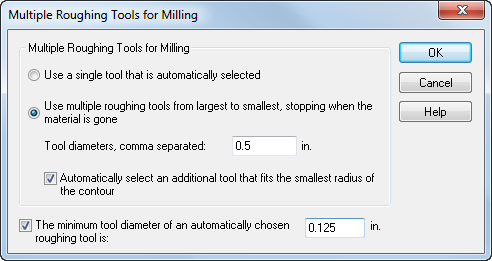

“铣削多粗加工刀具”对话框
FeatureCAM 提供使用单个工具或使用一系列工具粗加工 2.5D 铣削特征的选项。
如果使用多个粗加工刀具,FeatureCAM 在切削特征时,能够使用较大刀具切削零件的所有特征,并使用较小刀具仅切削特征的其余部分。您不需要手动创建这些单独的区域。FeatureCAM 可自动为您计算。
可用的默认行为包括:
“使用自动选择的单个刀具” - FeatureCAM 基于特征的最小半径选择刀具,并使用该刀具切削整个特征。如果零件具有更大的拐角或需要最大程度地减少使用的刀具数量,这个选项很有用。如果特征具有较小的拐角,则不应选择此选项。如果使用自动特征识别,对于包含尖角的零件,选择此选项会导致大量的刀具选择错误。
“使用多个粗加工刀具”- 此选项使用您提供的刀具列表切削零件。每个刀具仅切削之前没有被切削的区域。只要零件被完整切削,就不会再使用更小的刀具进行其他操作。如果零件具有尖角,这个选项比较有帮助,但请注意,零件需要更多刀具和刀具更改。您应输入要使用的刀具直径。用逗号分隔每个直径。作为此选项的一部分,您可以选择“自动选择一能适合此轮廓最小半径的额外刀具”。如果选择此选项,则应该为多个粗加工列出一些较大的直径并让 FeatureCAM 选择用于最终粗加工路径的刀具。
作为一个单独的选项,您可以限制 FeatureCAM 选择的最小刀具:方法是选择“自动选择的粗加工刀具的最小刀具直径”并输入直径。由于许多 CAD 模型都具有尖角,因此我们建议您在使用特征识别处理输入的模型时使用此选项。
