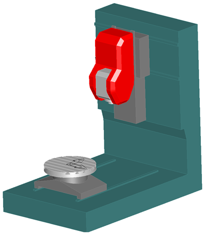

构建 MD 文件的第二阶段是使用“指定移动形式”对话框设置哪些实体在哪些轴中操作。您可以为所有类型的机床定义旋转和线性轴移动,从简单的 3 轴铣床到全车/铣床。
在以下示例中,z_slide 实体被选中。
如果该实体沿 Z 轴移动,那么选择“刀套”部分中的“移动 +delta Z”选项。
如果是在工作台中沿 Z 轴移动,则选择“工作台”部分中的“移动 -delta Z”选项。
尽管此组件也沿 X 轴移动,但并未选择该组件,因为当我们设置父/子关系时,它后面的实体控制着与该实体相关的移动。
