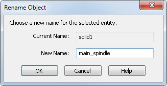

重命名实体的步骤:
  1. “零件查看”中的实体名称上单击鼠标右键。
  2. 从关联菜单中选择“重新命名”
    将显示“重新命名对象”对话框。
  3. 为实体输入“新的名称”
  4. 单击“确定”以保存更改。
