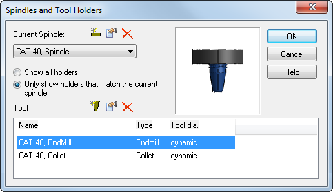

“主轴和刀具夹持”对话框
使用“主轴和刀具夹持”对话框可以查看、编辑和创建新的主轴和刀具夹持。
要显示“主轴和刀具夹持”对话框,请选择“特征和制造”选项卡 >“刀具”面板 >“主轴和夹持”。
注: 这些选项与对应于特定刀具的“夹持”选项卡上的选项相同。
“主轴和刀具夹持”对话框显示当前主轴以及为其定义的夹持。要更改当前主轴,请从“当前主轴”列表中选择主轴。选择刀具夹持以在预览区域中显示主轴和刀具夹持组合。
单击刀具预览图像进行平移和缩放。预览的方向由“选项”>“查看”>“机床”页面上的设置确定。在图像上单击鼠标右键可访问关联菜单
主轴按钮包括:
创建新的主轴 - 显示“主轴属性”对话框。当前主轴的尺寸将用作初始尺寸。
编辑主轴定义 - 显示“主轴属性”对话框,您可以在其中查看和编辑当前主轴的尺寸。
删除主轴定义 - 删除当前主轴及其刀具夹持。
刀具夹持按钮包括:
创建新的刀具夹持 - 显示“刀具夹持属性”对话框。为当前主轴创建新的刀具夹持。当前刀具夹持的尺寸将用作初始尺寸。
编辑刀具夹持定义 - 显示“刀具夹持属性”对话框,您可以在其中查看和编辑当前刀具夹持的属性。
删除刀具夹持定义 - 删除当前刀具夹持。
