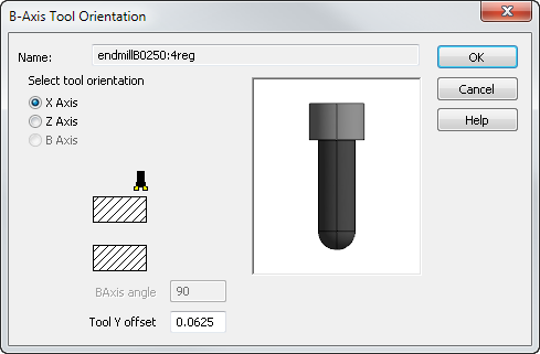

“B 轴刀具方向”对话框
使用“B 轴刀具方向”对话框可指定车铣复合刀具的刀具方向。
显示“B 轴刀具方向”对话框的步骤:
  1. 确保在“特征属性”对话框的“策略”选项卡上的“刀具路径”下方选择“车铣复合”选项。
  2. “刀具”选项卡上,单击“车铣复合刀具方向”
选择工具方向 - 选择是否将刀具方向与“X 轴”“Y 轴”“B 轴”对齐。
注: X 轴刀具路径只能用于外径特征。
刀具 Y 轴偏移 - 输入刀具的 Y 轴偏移。默认值为 25% 的刀具直径。
