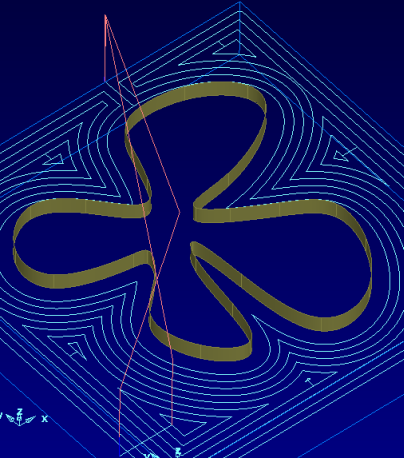

凸台特征:
对于凸台特征,刀具路径在毛坯边缘具有较少的退刀和下切。
传统刀具路径示例:
NT 刀具路径示例:
