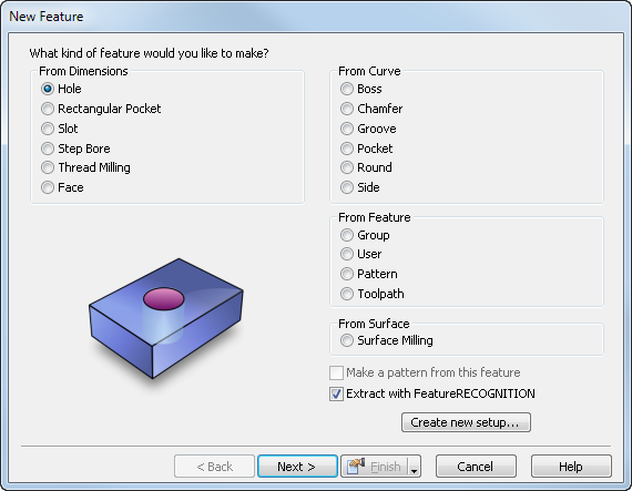

  1. 点击步骤面板中的特征 步。
    此时将显示“新的特征”向导。

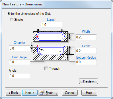

  2. 选择“笔直槽”并单击“下一步”可打开“新的特征 - 尺寸”页面。
  3. 如果尺寸字段具有蓝色标签,则可以单击该标签,并在图形窗口中从对象“拾取”尺寸。
    • 简单 - 该选项可以简化特征的制造策略。选择此选项可使用直径等于特征宽度的刀具沿特征中心创建一条路径来加工特征。
    • 长度 - 输入特征的 X 尺寸。
    • 宽度 - 输入特征的 Y 尺寸。
    • 深度 - 输入在 Z 轴方向上切入到材料的距离。
    • 平倒角 -(可选)输入在特征的顶部边缘的 45 平倒角切削的深度。将该值保留为默认值 0,表示无平倒角。
    • 底部半径 —(可选)设置特征的底部半径。半径与刀具的形状相对应。默认情况下,使用平底铣刀来铣削材料,从而在接近半径时创建阶梯加工路径。然后,使用弧形铣刀来创建粗加工和精加工路径。默认值为 0,这样会切削一个正方形拐角。
    • 拔模角 -(可选)设置特征壁的角度。请仅使用正数。
