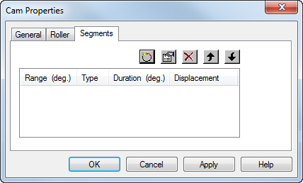

“部分”选项卡
“段”
选项卡可定义凸轮部分及其特定参数。部分圆弧按逆时针顺序列出。
要创建新的条目,请单击
“新的”
按钮。此时将显示
编辑凸轮部分
对话框。
要编辑某个条目,请双击该条目,或选择该条目,然后单击
“编辑”
按钮。此时将显示
编辑凸轮部分
对话框。
要删除某个部分,请在表中选择该部分,然后单击
“删除”
按钮。
要更改部分的顺序,请选择某个部分,然后单击
“向上移动条目”
或
“向下移动条目”
按钮。
