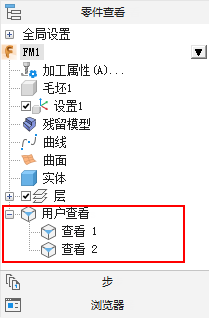

保存用户查看的步骤
单击“查看”选项卡 >“查看”面板 >“保存”以创建模型的自定义查看。系统会将新查看添加到“零件查看”面板的“用户查看”节点。
激活用户查看的步骤
在“零件查看”面板中双击用户查看,以在图形窗口中使用该查看。
重新命名用户查看的步骤
  1. 在“零件查看”面板中的用户查看上单击鼠标右键,然后选择“重新命名”。
  2. 输入新的名称。
  3. 单击“确定”。
删除用户查看的步骤
在“零件查看”面板中的用户查看上单击鼠标右键,然后选择“删除”。
