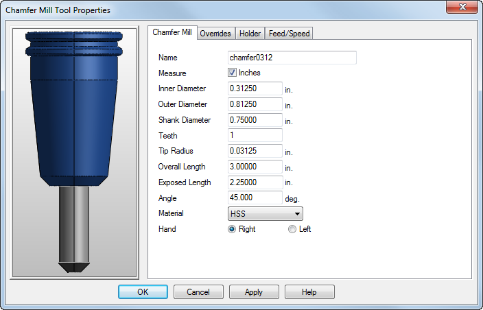

平倒角铣削刀具用于平倒角特征或为大直径孔加工平倒角。
名称 - 输入用于标识刀具的名称。该名称在库中的所有刀具中必须唯一。
测量 - 指示用于报告刀具尺寸的单位。选择“英寸”可获得英寸单位,将其取消选中可获得毫米。
内径 - 请参见图。
外径 - 请参见图。
刀柄直径 — 请参见图。
总长 — 参见图。
露出长度 - 指在模拟夹持时从夹持中凸出来的刀具量。
刀具材料 - 指示制作刀具的材料。计算进给和转速时,此信息非常重要。
左右手 — 设置刀具为手还是手。
内径
外径
刀柄直径
总长
