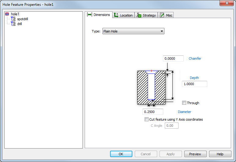

“尺寸”选项卡(钻孔)
类型 - 从以下各项中选择孔类型:
平倒角 - 输入平倒角的高度,或单击蓝色标签以从图形窗口中拾取。
深度 - 输入孔的深度(不含钻尖),或单击蓝色标签以从图形窗口中拾取。
穿过 - 选择此选项可将孔长度增加孔直径的 10%,以补偿钻尖并防止毛刺。
直径 - 输入孔的直径,或单击蓝色标签以从图形窗口中拾取。
使用 Y 轴坐标修剪特征 - 对于车/铣、4 轴或 5 轴零件(具有 Z 分度),选择此选项可在 X 轴和 Y 轴方向上切削,取消选择此选项可绕分度轴旋转零件。
角度 — 如果“使用 Y 轴坐标修剪特征”处于选中状态,请输入切削特征时所处的主轴 C 角度。
