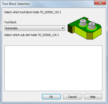

“刀架选择”对话框
使用“刀架选择”对话框可指定夹持刀具的刀架。
指定夹持刀具的刀架的步骤:

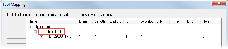

  1. “刀具映象”对话框中,选择某个刀具,然后单击“选择刀架”以显示“刀架选择”对话框。
  2. “刀架”列表中,从机床设计文件中选择要用来夹持选定刀具的刀架实体。
  3. 在列表中选择要用来夹持刀具的副槽。
  4. 单击“确定”以关闭“刀架选择”对话框。
    您选择的刀架将显示在刀具映象树中。
