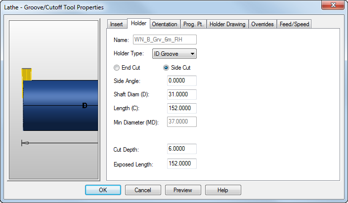

槽/切断刀具的“夹持”选项卡包含以下属性:
名称 - 指定当前刀具的名称。
注: 若要编辑刀具的“名称”,请使用刀片/类型选项卡。
夹持类型 - 对于槽,可能的夹持类型包括:
端部切削 - 刀具沿着与夹持长度平行的方向切削。
侧面切削 - 刀具沿着与夹持长度垂直的方向切削。
结束角
结束间隙
侧角
侧边间隙
轴直径 (D)
长度 (C)
刀尖角度
宽度
刀尖半径
最小/最大插铣直径
切削深度 - 这是最大切削深度。
露出长度 - 指在模拟夹持时从夹持中凸出来的刀具量。
