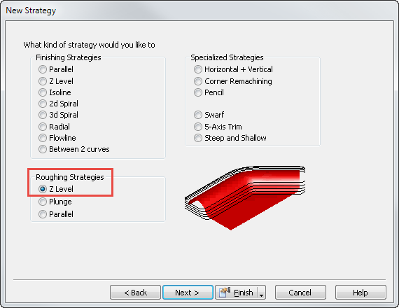

在
“新的策略”
页面中,选择
“选择单个操作”
,然后单击
“下一步”
在
“粗加工策略”
下,选择
“Z 轴层”
,然后单击
“下一步”
