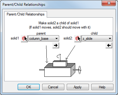

“父/子关系”对话框
在创建仿真机床的过程中,第一步是指定不同实体之间的关系。在下图中,工作台 C 位于工作台 A 上面。如果工作台 A 移动,则工作台 C 应随之一起移动。这一点可通过指明工作台 A工作台 C 的父代来指定。
工作台 A
工作台 C
您可以在“父/子关系”对话框中指定这种类型的关系。
要打开“父/子关系”对话框,请从菜单中选择“机床设计”>“父/子关系”
使用该对话框可以执行以下操作:
  1. 选择实体。
  2. 选择实体。
  3. 单击“应用”按钮。
提示: 在加工层次中上下处理时,您可以使用箭头按钮将之前选择的实体从移动到选定对象或从移动到选定对象,从而节省时间。
所有实体都必须与机床关联。“零件查看”中的机床实体并不是实际实体,但它表示机床的顶层。所有实体都必须关联到机床,才能包含在仿真中。父/子关系显示在“零件查看”中的机床对象下。下面是一个简单的多层工作台机床的层次示例。
