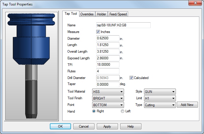

旋塞
攻丝刀具用于螺纹孔。
名称 - 输入用于标识刀具的名称。该名称在库中的所有刀具中必须唯一。
测量 - 指示用于报告刀具尺寸的单位。选择“英寸”可获得英寸单位,将其取消选中可获得毫米。
直径 — 参见图。
长度 - 参见图。
总长 — 参见图。
露出长度 - 指在模拟夹持时从夹持中凸出来的刀具量。
TPI/节距 - 对于英制刀具,指定每英寸螺纹圈数 (TPI),对于公制刀具,则指定螺纹的节距
钻孔直径 - 如果设置该选项,则攻丝始终使用该直径的麻花钻。如果选择“计算”,则使用产品的公式计算钻孔。FeatureCAM 使用两个公式之一来计算钻孔直径。一个公式用于切削、Helicoil 和用户定义的攻丝类型。另一个公式用于滚丝类型。您可以使用“加工属性”对话框的刀具选择页面上的“攻丝钻螺纹 %”(切削)“攻丝钻螺纹 %”(滚丝)属性来控制这两个公式。
如果没有为 Helicoil 或用户定义的攻丝类型设置“钻孔直径”,则切削攻丝公式用于计算钻孔直径。
锥形 - 如果需要锥形攻丝,请输入以度为单位的角度。具有锥形螺纹的孔会自动选择具有相同的锥角的攻螺纹刀具。
刀具材料 - 指示制作刀具的材料。计算进给和转速时,此信息非常重要。
刀具表面处理 — 这是刀具上的涂层或表面处理。在进给/转速计算中也会用到该信息。如果使用“光亮”表面处理的刀具切削的材料存在对应的进给/转速表,但“TI_N”“BLACK_OXIDE”刀具表面处理不存在对应的进给/转速表,则将从“光亮”表衍生转速值。TI_N 的转速是“光亮”转速的 1.5 倍。BLACK_OXIDE 的转速是“光亮”转速的 1.05 倍。进给率与“光亮”进给率相同。
- 攻丝具有平坦的底部,Plug 攻丝会成为一个点。如果某个盲孔需要下攻丝,则会在操作列表中发出警告。无论用于攻螺纹的刀具类型为何,孔均必须为攻丝留下足够的间隙。如果孔违反了此规则,则在您输入孔尺寸时会生成错误消息。
样式 - 螺旋样式攻丝具有扭曲的槽,而 Gun 样式攻丝具有直槽。
限界 - 对于刀具选择,会忽略此属性。它仅用于记录刀具。
类型 - 螺纹孔按其“类型”分类。选择攻丝时,FeatureCAM 会搜索与螺纹孔的类型匹配的攻螺纹刀具。
增加新的 - 定义攻螺纹刀具时,可以创建新类型。任何新攻螺纹刀具类型均显示为潜在孔攻丝类型。自动刀具选择仅限于查找此新类型的刀具。
左右手 — 设置刀具为手还是手。
直径
长度
总长度
