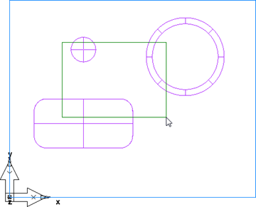

完全包含在方框内的所有对象都将被选定。如果按住 Shift 键的同时进行选择,则会将对象添加到选定的对象集。
此方法使您无需完全包含多个对象便可通过方框选择它们。
在下面的示例中,将选择三个特征:

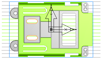

此示例零件包含不同的着色面和几何形体:
其他选择方法不适合此零件。
例如,如果使用“按颜色/类型选择”对话框,则可以选择绿色线或灰色线,但不能同时选择两者。

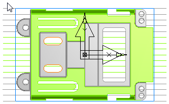

如果使用“选择”按钮来方框选择前查看中的直线,则无法在不同时选择某些曲面的情况下选择直线:

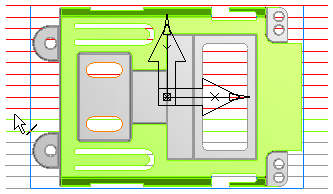

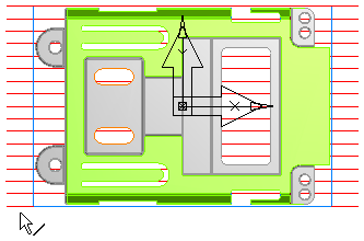

使用“拖动选择”选项可以将鼠标指针拖动到毛坯左侧的直线上,以全部选择它们:
选择相邻曲面时,“拖动选择”可以节省不少时间。在标准选择模式下,要选择相邻曲面,必须使用方框选择或按住 Ctrl 键并单击每个曲面。使用拖动选择时,只需将鼠标指针移动到相邻曲面上。您可以按住 Ctrl 键并通过拖动选择将非相邻曲面添加到选择内容,或在松开鼠标按钮后,例如,更改零件查看。
