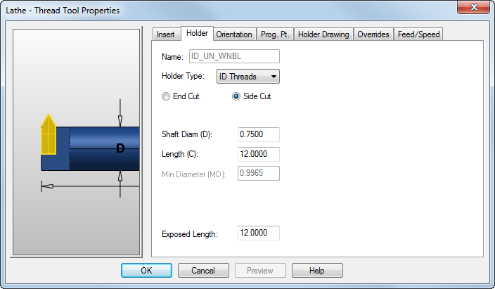

单击刀具预览图像进行平移和缩放。预览的方向由“选项”>“查看”>“机床”页面上的设置确定。在图像上单击鼠标右键可访问关联菜单。
名称 - 指定当前刀具的名称。
注: 若要编辑刀具的
“名称”,请使用
刀片/类型选项卡。
夹持类型 - 对于螺纹,可能的夹持类型包括:
- 外螺纹 - 可为外径螺纹加工刀具选择此选项
- 内螺纹 - 可为内径螺纹加工刀具选择此选项
端部切削 - 刀具沿着与夹持长度平行的方向切削。
侧面切削 - 刀具沿着与夹持长度垂直的方向切削。
露出长度 - 指在模拟夹持时从夹持中凸出来的刀具量。
