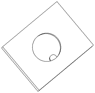

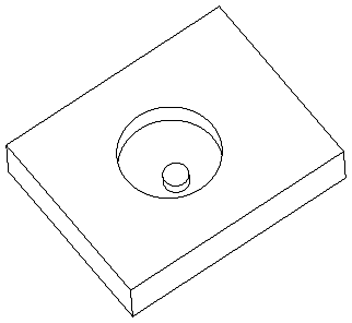

- 型腔边界和岛边界。请注意,岛必须不同于边界,但它们可以具有不同的高度。以下示例实体中的岛将被自动识别:
该岛不会被自动识别。
- 型腔深度由最高型腔壁确定。如果要强制正在识别的所有特征开始于相同的 Z 轴坐标,则选择“强制相同 Z 高度”,然后输入仰角。如果您正尝试识别的型腔与凸台共享壁,则应以此方式控制深度。此图显示了自动识别的型腔。
此图显示了仰角设置为凸台底部时识别的型腔。
