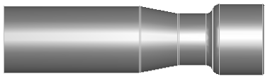

此车削零件示例具有车削、孔和槽特征:

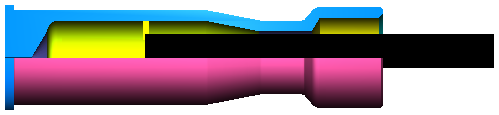

具有 3/4 查看的 3D 仿真会显示刀具必须穿过一个狭窄通道才能到达槽特征:

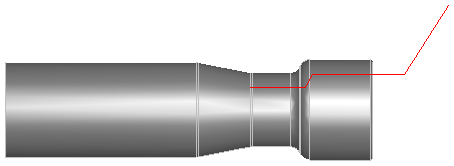

要控制穿过该狭窄通道的刀具的移动,可以创建曲线,并在“车削”选项卡上将它们设置为“开始点”“结束点”

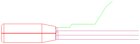

槽特征的中心线仿真,以绿色显示进刀移动,这是一种快进移动:

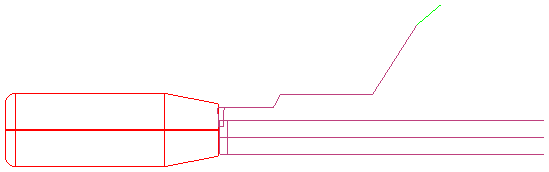

“进给/转速”选项卡中,选择“自开始点或曲线的进给”“曲线上进给”。输入进给值,然后单击“应用”
中心线仿真现在以紫色显示进刀移动,即进给移动:
