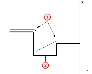

我们建议为车削或镗孔特征选择“倒扣检查”选项。该属性使用刀片的几何形体来避免过切。
自动圆角圆弧
倒扣区域
如果整个特征未切削,则可能是因为该特征无法通过已选刀具整体进行切削。FeatureCAM 会检查刀具路径,以确保刀具可以切削指定的路径而不会使自身与零件冲突。
如果发现冲突情况,系统会自动调整刀具路径,以便保持安全的路径。将显示一条消息,警告用户已更改路径。
