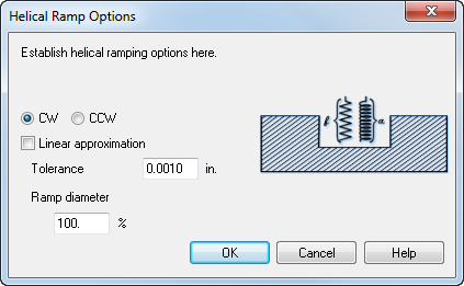

“螺旋斜向选项”对话框(文档层)
您可以使用“螺旋斜向选项”对话框设置默认铣削特征的螺旋斜向选项。
要显示“螺旋斜向选项”对话框,请在“加工属性”对话框的“切入切出/斜向”页面上选择“螺旋斜向”,然后单击“螺旋选项”
“顺时针”“逆时针”中选择螺旋斜向的方向。
线性近似 — 选择该选项可将弧形移动与线性移动相近似。
线性近似公差 — 输入公差以控制“线性近似”相对于理论螺旋的准确性。该值越小,近似的准确性就越大。
斜向直径 - 输入用于螺旋斜向的螺旋的直径。
