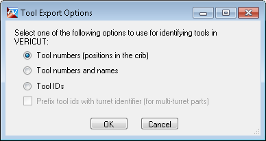

“刀具输出选项”对话框
使用“刀具输出选项”对话框可指定用于在 VERICUT 中识别刀具的选项。
使用“刀具输出选项”对话框的步骤:
  1. 选择一个选项以指定您希望 VERICUT 如何识别刀具。此选项必须与 CNC 文件的换刀格式相匹配。选项包括:
    • 刀具编号(在刀具库中的位置)- 使用刀具在刀具库中的位置,在 VERICUT 中识别刀具。
    • 刀具编号和名称 - 使用刀具编号和刀具名称在 VERICUT 中识别刀具。
    • 工具 ID - 使用在“刀具映射”对话框中指定的“刀具 ID”,在 VERICUT 中识别刀具。
    • 具有转塔标识符的前缀刀具 ID(对于多转塔零件)- 选择该选项可在多转塔零件的刀具 ID 之前包含转塔标识符。此选项不适用于铣削零件。
  2. 单击“确定”保存更改并关闭对话框。
