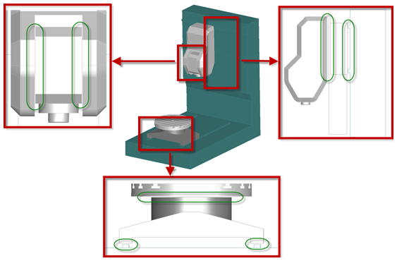

一些移动零件之间必须具有一个小间隙,以便它们不会在通常的预期运动中发生碰撞。如果配合面是平面,则几乎不会出现碰撞。但是,如果面不是平面,则更有可能出现碰撞,因为在仿真过程中通过(较小的)平面多边形来近似仿真实体。此近似的细度非常重要,并且在某些情况下,如果仿真以较低的分辨率运行,则会错误地发出信号,而以更高的分辨率运行则不会产生任何错误。更安全的做法是,为弯曲的配合面提供相对较大的间隙。
下图显示了一些间隙示例。其中每个间隙都不会远大于 2 毫米。
