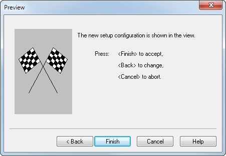

完成多夹具零件
“预览”页面将显示,并且图形窗口中将以绿色显示设置的预览。
如果您要改变任何设置,请单击“上一步”,直至达到您想要改变的页面。
单击“取消”以关闭向导并取消所做的任何改变。
单击“完成”以接受改变并关闭“预览”对话框。
“多夹具”对话框将显示。
