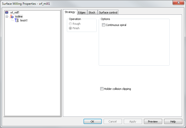

“策略”选项卡(等值线精加工)
连续螺旋 — 启用该选项可防止在加工时刀具从曲面提刀。
启用“连续螺旋”可生成与曲面保持恒定接触的刀具路径,从而减小因从曲面正常退刀和进刀到曲面导致曲面上留下任何停留或冲压痕迹的可能性。
标准 Z 轴层精加工刀具路径可创建具有恒定 Z 高度的路径,如下图所示。刀具将沿 Z 轴层之间的曲面退刀或进给。
在启用“连续螺旋”后,刀具路径将更改为连续螺旋。刀具路径将不再具有恒定 Z 高度。
夹持碰撞避让 — 避让夹持或刀柄与零件曲面、阻止曲面或未加工毛坯发生碰撞的刀具路径。选择该选项后,在操作的“铣削”选项卡上将显示“夹持间隙”“刀柄间隙”属性。
