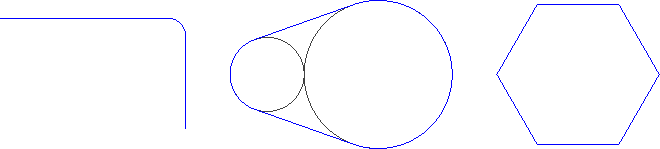

曲线是可从中创建曲面、实体和特征的 2D 或 3D 空间中的路径。可以在 FeatureCAM 中创建曲线,也可以从 CAD 系统输入曲线。曲线将显示为蓝色,例如:
曲线可以是开放的,也可以是闭合的。开放曲线的端点不连接。某些特征必须从闭合曲线创建。闭合曲线定义了与曲线外部分离的区域。
