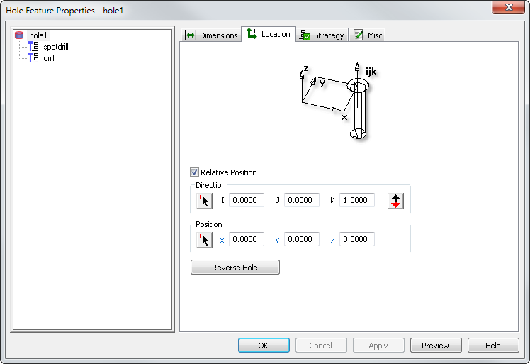

“位置”选项卡(孔)
使用“孔特征属性”对话框“位置”选项卡可以编辑 5 轴孔特征的位置。
相对位置 — 此选项用于设置相对于用户坐标系(或设置原点)的 XYZ 坐标。如果取消选择了此选项,则坐标相对于世界坐标系。
方向 - 输入方向矢量的尺寸以指定孔的方向,或者单击“拾取位置” 并在图形窗口中选择两个点以表示方向。
位置 - 输入孔特征顶部的坐标,或者单击“拾取位置”,然后在图形窗口中选择一点。
反转方向 - 如果在错误的方向上创建了 5 轴孔,单击该按钮可反转方向。
