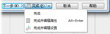

完成毛坯按钮
“完成”按钮可关闭“毛坯”向导并创建定义的毛坯。单击向下箭头指定按钮的工作方式。
完成 - 接受其余页面中的默认设置并关闭向导。
完成并编辑属性 - 接受其余页面中的默认设置,关闭向导并显示“毛坯属性”对话框,其中包含在向导中指定的属性以及其他高级属性。
完成并编辑设置 - 接受其余页面中的默认设置,关闭向导并显示“设置属性”对话框,您可以使用该对话框来编辑当前设置。
注: “完成”按钮会记住您的上一首选项,并且图标会改变以指示当前模式。
