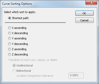

“曲线排序选项”对话框
“顺序”“选择边界曲线”对话框中使用“曲线排序选项”对话框对特征排序。
若要显示“曲线排序选项”对话框,请在“顺序”“选择边界曲线”对话框中选择“手动排序”,然后单击“排序”
对特征排序的步骤:
  1. 选择如何对特征排序:
    最短路径 - 对特征排序以减小在特征之间的移动。
    X/Y/Z 上升/下降 - 按位置对特征排序。
  2. 对于特征行或列,选择如何在行和列之间转移:
    单向 - 通过快进移动至下一行的起点,在同一方向上切削所有特征行。
    双向 - 在交替方向上切削特征行以减小快进移动距离。
    位置补偿公差 - 指定公差,在该公差范围内,一系列位置被视为一行或一列。
  3. 单击“确定”关闭对话框并对特征排序。
